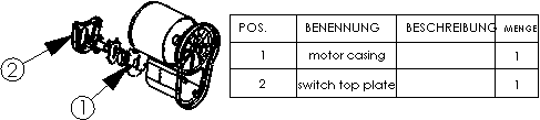

Der PropertyManager Stücklistensymbol wird eingeblendet, wenn Sie Stücklistensymbole in ein Zeichnungs- oder Baugruppendokument einfügen oder wenn Sie ein bestehendes Stücklistensymbol auswählen. Sie können mehrere Stücklistensymbole einfügen, ohne den PropertyManager schließen zu müssen. Ändern Sie die Einstellungen im PropertyManager nach Bedarf, und klicken Sie in den Grafikbereich, um die Stücklistensymbole zu platzieren.

Stil. Wählen Sie Form und Rahmenart des Stücklistensymbols aus der Liste aus. Wenn für die Form Keine ausgewählt wird, enthält der Stücklistensymboltext keinen Rahmen.
Wenn Sie Kreisförmige Trennlinie auswählen, ist das Feld Unterer Text für Sie bereit zum Einfügen von Daten in die untere Hälfte der Stücklistensymbole. Durch Verwendung der Option Kreisförmige Trennlinie wird die Positionsnummer und die Menge einer Komponente im Stücklistensymbol angezeigt. Sie können die Daten in Text, benutzerdefinierte Eigenschaften oder Komponentenreferenzen ändern.

  • Text (Nicht verfügbar für automatische Stücklistensymbole). Ermöglicht die Eingabe von benutzerdefiniertem Text in das Stücklistensymbol.
  • Positionsnummer. Zeigt die Positionsnummer von der Stückliste.
  • Menge. Zeigt die Menge dieses Elements in der Baugruppe.
  • Benutzerdefinierte Eigenschaften. Ermöglicht die Auswahl einer benutzerdefinierten Eigenschaft.
  • Komponentenreferenz. Zeigt den Text an, der für Komponentenreferenz im Dialogfeld Komponenteneigenschaften festgelegt wurde. Um Stücklistensymbole mit Komponentenreferenzwerten verknüpfen zu können, muss die Zeichnung eine Stückliste mit einer Spalte KOMPONENTENREFERENZ enthalten.

Ermöglicht die Festlegung einer Menge außerhalb der Stücklistensymbole in einer Zeichnung, wenn mehr als eine referenzierte Komponentenkopie in einer Baugruppe vorliegen. Die Menge wird parametrisch aktualisiert.
Platzierung. Zeigt die Menge Links , Rechts , Oben oder Unten von den Stücklistensymbolen an
Bezeichnung. Ermöglicht die Festlegung eines Etiketts für die Menge. Benutzerdefiniert ermöglicht die Eingabe eines benutzerdefinierten Etiketts.
Mengenwert. Zeigt die Menge an, die im Stücklistensymbol angezeigt werden soll (schreibgeschützt).
Wert übergehen. Ermöglicht das Überschreiben der Menge eines Stücklistensymbols. Sie können z.B. ein Stücklistensymbol in eine Zeichenansicht einfügen, die nur zwei Komponenten zeigt, aber die Gesamtanzahl der Baugruppenkomponenten ist fünf. In einer Ansicht kann ein Stücklistensymbol eine "2" anzeigen, in einer anderen eine "3."
