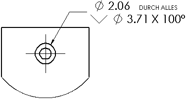

Eine Bohrungsbeschreibung mit Informationen vom Bohrungsassistenten:

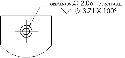

Dieselbe Bohrungsbeschreibung, aber durch Geometrie definiert:

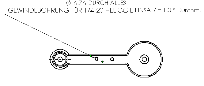

Ein Schnitt-Feature, das eine Bohrung darstellt. Das Schnitt-Feature muss eine kreisförmige Skizze enthalten:
Sie können Bohrungsbeschreibungen Toleranzen und Genauigkeit hinzufügen:

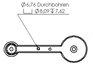

    Eine Bohrungsbeschreibung wird eingefügt, und der PropertyManager Bemaßung wird eingeblendet. Die Beschreibung enthält ein Durchmessersymbol und die Bemaßung des Bohrungsdurchmessers. Wenn die Tiefe der Bohrung bekannt ist, enthält die Beschreibung auch ein Tiefensymbol und die Bemaßung der Tiefe. Wenn die Bohrung im Bohrungsassistenten erstellt wird, enthält die Beschreibung Zusatzinformationen (die Bemaßungen einer Formsenkung oder die Anzahl der referenzierten Bohrungskopien beispielsweise).
