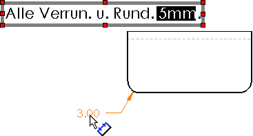

Geben Sie den Text ein. Drücken Sie die Eingabetaste, um unterhalb der aktuellen Zeile eine neue Zeile hinzuzufügen.
Legen Sie die Optionen mit der Formatierungs-Symbolleiste fest.
Klicken Sie in den Grafikbereich außerhalb des Bezugshinweises, um den Bezugshinweis fertig zu stellen.
