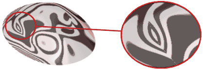

Zebrastreifen auf Begrenzungen
Sie können visuell erkennen, welcher Begrenzungstyp zwischen Oberflächen besteht, indem Sie die Zebrastreifen-Funktion verwenden.
Kontaktbedingungen
Die Zebrastreifen stimmen an der Begrenzung nicht überein.
Tangentialität
Die Zebrastreifen stimmen an der Begrenzung überein, aber es gibt eine abrupte Richtungsänderung.
Durchgehende Krümmung
Die Zebrastreifen werden über die Begrenzung gleichmäßig fortgesetzt. Die Option für die durchgehende Krümmung steht bei der Erstellung von Flächenverschmelzungsverrundungen zur Verfügung.
Verrundung
Tangential
