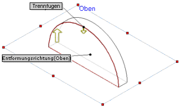

Der vertikale blaue Pfeil stellt die Entformungsrichtung (Ebene Oben) dar. Der rote Pfeil stellt die Oberfläche normal auf die Entformungsrichtung dar, wobei die Oberfläche im maximalen Winkel zur Entformungsrichtung steht.
Wenn die Summe aus maximalem Winkel und dem Formschrägewinkel gleich oder größer als 90° ist, wählen Sie zur Erstellung der Formschräge das Kontrollkästchen Reduzierten Winkel ermöglichen.
