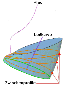

Vorschau von Zwischenprofilen bei Austragungen
Zwischenprofile in einer Austragung zeigen eine inkrementelle Vorschau des Profils, während das Profil der Bahnkurve folgt, die durch die Bahn und die Leitkurven vorgegeben ist.
Anzeigen der Zwischenprofile in der Austragung:
ANMERKUNG: Sie können diese Option aktivieren, bevor Sie die Austragung erstellen.
  1. Klicken Sie mit der rechten Maustaste auf das Austragungs-Feature im FeatureManager, und wählen Sie Feature bearbeiten.
  2. Wählen Sie unter Leitkurven die Option Profile anzeigen .
  3. Verwenden Sie die nach oben und nach unten weisenden Pfeile , um durch die einzelnen Vorschauansichten zu blättern.
