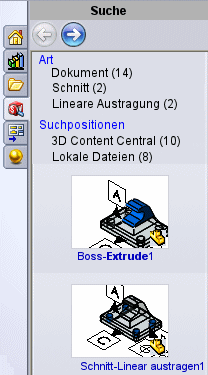

Die während der Indizierung erstellten Bilder werden bei einer SolidWorks Suche auf der Registerkarte Suche als Miniaturbilder angezeigt. Ziehen Sie die Miniaturbilder in SolidWorks Dateien, um die indizierten Elemente neu zu erstellen.
Wählen Sie in den Suchergebnissen ein Miniaturbild für eine indizierte Datei aus, und klicken Sie auf der Kontext-Symbolleiste auf , um auf der Registerkarte Suche ein Miniaturbild des indizierten Elements anzuzeigen.
Im SolidWorks Suchfeld wird der Suchpfad zum Element angezeigt. Auf der Registerkarte Suche sind die Elemente nach Art und Suchorte gefiltert.
Wenn Sie z. B. Boss-Extrude1 (Aufsatz-Linear austragen1) im gezeigten Bild auswählen, wird auf der Registerkarte Suche ein weiteres Miniaturbild der indizierten Skizze3 eingeblendet.
Der Pfad zur linearen Austragung wird im SolidWorks Suchfeld angezeigt.
