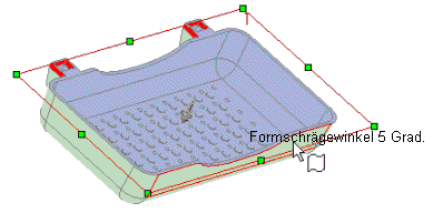

  • Entformungsrichtung. Wählen Sie eine planare Ebene, eine lineare Kante oder eine Achse aus, um die Zeichenrichtung zu definieren. Sie können die Entformungsrichtung anpassen, indem Sie Anpassungstriade auswählen, und die Triade ziehen.
  • Flächenklassifizierung. Wenn diese Option ausgewählt ist, werden bei der Analyse basierend auf dem Formschrägewinkel alle Modellflächen geprüft. Wenn Sie auf Berechnen klicken, wird jede Fläche in einer anderen Farbe angezeigt. Wenn diese Option deaktiviert ist, erzeugt die Analyse eine Konturabbildung der Flächenwinkel.
    ANMERKUNG: Sie müssen sowohl die Entformungsrichtung als auch den Formschrägewinkel bei beiden Formschrägeanalyse-Typen angeben.
  • Richtung umkehren . Klicken Sie auf diese Option, um die Zeichenrichtung zu ändern.
  • Formschrägewinkel . Geben Sie einen Referenz-Formschrägewinkel ein, und vergleichen Sie diesen Referenzwinkel dann mit den Winkeln, die derzeit im Modell vorhanden sind.

Deaktivieren Sie Flächenklassifizierung, um eine Farbkonturabbildung zu erzeugen. Die Farbskala zeigt die gleichmäßige oder graduelle Änderung innerhalb jeder Modellfläche an, wenn sich der Winkel auf der Fläche ändert. Basierend auf dem Referenzwinkel (Formschrägewinkel ) wird in der Skala im PropertyManager ein Bereich angezeigt, der von einem positiven zu einem negativen Wert geht und Null Grad in der Mitte aufweist. Sie können zwei Anzeigemodi auswählen:
  • Gleichförmige Anzeige. Bei der gleichförmigen Anzeige werden drei Farben verwendet, um die Bereiche innerhalb der Flächen zu kennzeichnen, die eine positive und negative Formschräge aufweisen und die eine Formschräge erfordern. Sie können die drei Farben ändern.
  • Übergangsanzeige. Um die verschiedenen Winkel im Modell anzuzeigen, wo eine Formschräge notwendig ist, aktivieren Sie das Kontrollkästchen Allmählicher Übergang.
    Sie können die einzelnen Flächen auf dem Modell während der Farbskalaberechnung sehen, wenn Sie Schattiert mit Kanten auf der Ansichts-Symbolleiste aktivieren.
Bei der nächsten Analyse eines Modells unter Verwendung der Farbskala werden die Werte im mittleren Bereich als Standardeinstellungen angezeigt.
ANMERKUNG: Verwenden Sie einen der Anzeigemodi, und bewegen Sie den Zeiger über einen Bereich auf dem Modell, um den Wert des Formschrägewinkels dynamisch anzuzeigen.
