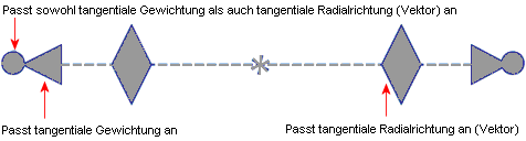

Ein Spline-Griff umfasst mehrere Grifftypen, um das Gewicht und die Richtung (den Vektor) des Splines am gegebenen Punkt zu steuern. Sie können das Gewicht und Richtung steuern:
  • Einzeln oder gemeinsam
  • Asymmetrisch: nur eine Seite
  • Symmetrisch: beide Seiten zusammen
