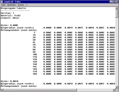

Eine Muster-Biegetabelle für Blechoperationen finden Sie im Verzeichnis <Installationsverzeichnis>\lang\german\Sheetmetal Bend Tables\sample.btl. Um Ihre eigene Biegetabelle zu erstellen, kopieren und bearbeiten Sie diese Biegetabelle mit einem Text-Editor.

  • Die Muster-Biegetabelle dient nur zu Informationszwecken. Die Werte in dieser Tabelle stehen nicht für tatsächliche Biegezugabewerte.
  • Wenn die Dicke des Teils oder der Biegewinkel zwischen den Werten dieser Tabelle liegt, interpoliert die Software die Werte und berechnet so die Biegezugabe.
