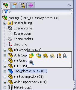

Wenn Sie Elemente im Grafikbereich oder im FeatureManager auswählen, werden Kontext-Symbolleisten eingeblendet und bieten Zugriff auf Operationen, die im vorliegenden Kontext häufig verwendet werden. Die Werkzeuge auf der Kontext-Symbolleiste sind ein Teil jener Elemente, die sich früher in den Kontextmenüs befanden.
Sie können mit der rechten Maustaste klicken, während die Kontext-Symbolleiste angezeigt wird, und die weiteren Menüpunkte sehen, die mit dem aktuell ausgewählten Element in Zusammenhang stehen.
Kontext-Symbolleisten sind für Teile, Baugruppen und Skizzen verfügbar.
