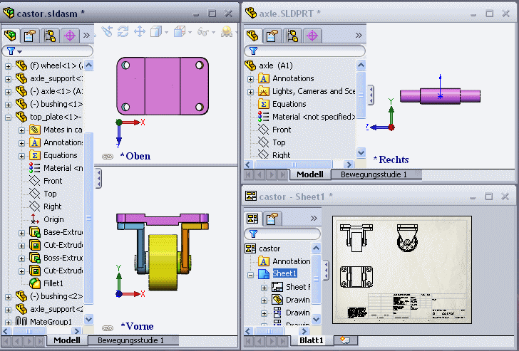

In SolidWorks wird jedes Teil, jede Baugruppe und Zeichnung als Dokument bezeichnet, und jedes Dokument wird in einem gesonderten Fenster angezeigt. (Jedes Zeichendokument kann jedoch mehrere Zeichenblätter enthalten.)
  • Der Hauptteil des Fensters, in dem das Modell oder die Zeichnung angezeigt wird, ist der Grafikbereich.
  • Im linken Fensterbereich sind der FeatureManager, der PropertyManager der ConfigurationManager und der DimXpertManager angezeigt.
  • Es können mehrere Teil-, Baugruppen- und Zeichenfenster gleichzeitig geöffnet sein. Sie können ebenso mehrere Ansichten desselben Dokumentes mit Neues Fenster oder mit Viewports ansehen.
  • Um den Grafikbereich maximal zu nutzen, wählen Sie die Option Ganzer Bildschirm, welche die Menüs, die Statusleiste, den Task-Fensterbereich und den FeatureManager ausblendet. Sie können die Sichtbarkeit von allen geöffneten Symbolleisten und dem FeatureManager separat ein- und ausschalten.
  • Ein Sternchen (*) neben dem Dokumentnamen in der Menüleiste weist darauf hin, dass das Dokument seit dem letzten Speichern verändert wurde.
  • Klicken Sie auf Fenster, Alle schließen, um alle geöffneten Dokumente zu schließen.
