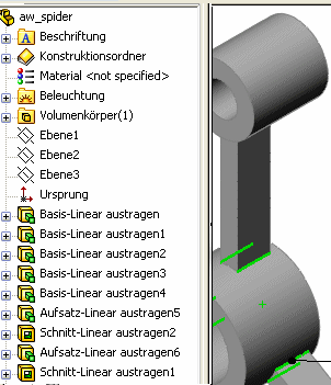

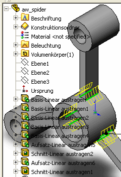

Transparenten aufschwingenden FeatureManager in Teilen/Baugruppen verwenden. Der aufschwingende FeatureManager ist transparent. Wenn die Option deaktiviert ist, ist der aufschwingende FeatureManager nicht transparent.
Transparenter aufschwingender FeatureManager
Undurchsichtiger aufschwingender FeatureManager
