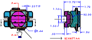

Schnittlinien- und Detailkreisbeschriftungen in Zeichendateien werden mit einem Hyperlink zur zugehörigen Schnitt- oder Detailansicht verknüpft. Wenn Sie den Zeiger über eine Schnittlinie oder einen Detailkreis bewegen, wird die Beschriftung für die zugehörige Ansicht und umgekehrt hervorgehoben.
Das Zuweisen von Hyperlinks zu Ansichten wird in Zeichendateien bei allen Versionen von eDrawings unterstützt.
Beispiel für eine Ansicht mit Hyperlinks
  • Bewegen Sie den Cursor über die Schnittlinie. Die Schnittlinienbeschriftung und die zugehörige Schnittansichtsbeschriftung werden hervorgehoben.
  • Wählen Sie die Schnittlinie aus. Die zugehörige Schnittansicht, SCHNITT A-A in diesem Beispiel, wird an die Größe des Grafikbereichs angepasst.
  • Wählen Sie den Titel der Schnittansicht, SCHNITT A-A in diesem Beispiel. Die Zeichenansicht mit den Schnittlinien vergrößert sich und füllt den Grafikbereich aus.
