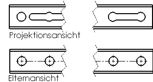

Bruch in einer Projektionsansicht auf einen Bruch in der Elternansicht ausrichten:
  1. Klicken Sie mit der rechten Maustaste auf die Projektionsansicht, und klicken Sie auf Eigenschaften.
  2. Wählen Sie im Dialogfeld Bruchkanten auf Eltern ausrichten aus.
  3. Klicken Sie auf OK.
