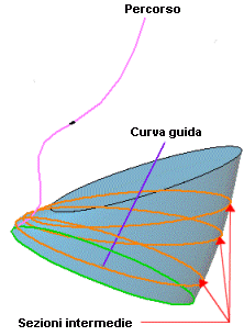

Anteprima delle sezioni di sweep intermedie
Le sezioni intermedie in una sweep generano un'anteprima incrementale della sezione, nello stesso modo in cui la sezione segue la traiettoria impostata dal percorso e dalle curve guida.
Per visualizzare le sezioni intermedie nella sweep:
NOTA: si può attivare questa opzione prima di creare la sweep.
  1. Fare clic con il pulsante destro del mouse sulla funzione di sweep nell'albero di disegno FeatureManager e selezionare Modifica funzione.
  2. In Curve guida, fare clic su Mostra sezioni .
  3. Fare clic sulle frecce Su e Giù per passare in rassegna le anteprime.
