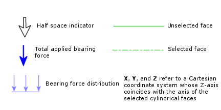

I carichi da cuscinetto si sviluppano tra le facce cilindriche di contatto. Nella maggior parte dei casi, le facce a contatto hanno lo stesso raggio. Le forze di precarico generano una pressione non uniforme sull'interfaccia di contatto. Il software presuppone una variazione di seno nell'appropriato spazio intermedio come mostrato nella figura.
Illustrazione
Lo spazio intermedio viene definito dallo spazio nel quale l'angolo F è minore o uguale a 180o.
La forza viene applicata alla metà inferiore solo della faccia selezionata
La forza viene applicata solo alla porzione della faccia selezionata posizionata nello spazio medio
Nessuna area selezionata nello spazio medio, nessun carico viene applicato
La forza viene applicata alla faccia selezionata
