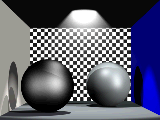

Numero di riflessi = 0
Numero di rifrazioni = 0
Tutti gli aspetti appaiono tetri e matte.

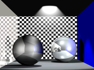

Numero di riflessi = 1
Notare la differenza negli aspetti con alta riflettività applicati alla sfera a destra e la parete a sinistra.

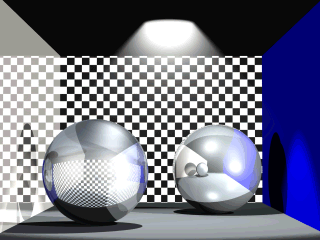

Numero di rifrazioni = 2
Notare la differenza negli aspetti con alta rifrazione applicati alla sfera a sinistra.
