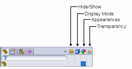

  1. Fare clic su nella parte superiore del pannello del FeatureManager (a destra delle schede) per espandere il Pannello di visualizzazione.
Il Pannello di visualizzazione appare a destra del pannello FeatureManager. Ci sono quattro colonne:
