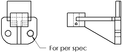

Le filettature cosmetiche descrivono gli attributi di un foro specifico rendendo così non necessaria l'aggiunta delle filettature cosmetiche al modello. Una filettatura cosmetica rappresenta il diametro minore (interno) di una filettatura su un'estrusione o il diametro maggiore (esterno) di una filettatura su un foro e può includere una didascalia foro nei disegni.
Le proprietà delle filettature cosmetiche comprendono:
  • è possibile rappresentare le filettature su parti, assiemi e disegni e collegarvi note didascaliche nei disegni. Le filettature cosmetiche possono essere aggiunte su fori conici. Se la filettatura conica non termina su una faccia piatta, viene accorciata dalla faccia curva.
  • Una filettatura cosmetica si distingue da altre annotazioni perché consiste in una funzione accumulata dell'elemento a cui è collegata. Ad esempio, la filettatura cosmetica su un foro si trova nell'albero di disegno FeatureManager come Filettatura cosmetica1 sotto la funzione Foro, insieme agli schizzi usati per creare il foro.
  • Quando il puntatore si trova sopra una filettatura cosmetica, si trasforma in .
  • Le filettature cosmetiche nei documenti di parte vengono inserite automaticamente nelle viste di disegno. Viene anche inserita una didascalia di filettatura presente se il documento di disegno è in formato standard ANSI. (Le filettature cosmetiche vengono inserite nel PropertyManager Filettatura cosmetica, ma appaiono solo nei documenti di disegno). Le didascalie di filettatura non sono usate in formati ISO, JIS o altri standard, ma è possibile visualizzarli con Inserisci didascalia nel menu di scelta rapida (vedere il paragrafo successivo). Per inserire le filettature cosmetiche dai documenti di assieme nei disegni, fare clic su Inserisci, Elementi del modello e selezionare Filettature cosmetiche.
  • Nei disegni, Inserisci didascalia appare nel menu di scelta rapida. Se una didascalia con filettatura cosmetica viene definita nella parte o nell'assieme ma non visualizzata nel disegno, si potrà visualizzare la didascalia selezionando questo elemento di menu. Una linea di associazione si connette alla filettatura di default. La didascalia è una nota.
  • Le filettature cosmetiche aggiunte ad una parte o un assieme possono essere importate in una vista di disegno.
  • Sia le filettature cosmetiche circolari che le quote lineari possono essere quotate nei disegni. Non è possibile quotare le filettature cosmetiche nei documenti di parti o assiemi.
