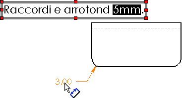

  • È possibile modificare il testo, le proprietà e la formattazione per ciascuna istanza della nota.
  • Per aggiungere più linee di associazione, premere CTRL mentre si trascina la nota e prima di posizionarla. Questa nota smette di spostarsi e viene visualizzata una seconda linea di associazione. Tenendo premuto il tasto Ctrl, fare clic per posizionare la linea di associazione. Fare clic più volte per posizionare altre linee di associazione. Rilasciare il tasto Ctrl e fare clic per posizionare la nota.
  • Per modificare la rientranza degli elenchi a punti o numerati, fare clic con il tasto destro sulla nota se si è in modalità di modifica e selezionare Elenchi puntati e numerati.
  1. Fare clic su OK .

Per inserire un'annotazione o una quota in una nota da un disegno:
  1. creare o modificare una nota esistente.
  1. Selezionare un'annotazione esistente o una quota nell'area grafica.
    Se si seleziona una quota con un simbolo o tolleranza, gli elementi verranno inclusi nella nota.
  2. Fare clic su OK .
Per modificare l'annotazione o la quota, si deve modificare l'annotazione esistente o la quota nel foglio di disegno. Non è possibile modificare le annotazioni o le quote nelle note se queste sono state inserite da un'annotazione esistente o quota. Quando si modifica l'annotazione esistente o la quota, tutte le istanze dell'annotazione e quota vengono aggiornate nel foglio.
Si può nascondere l'annotazione o la quota usando Visualizza, Nascondi/Mostra annotazioni.
