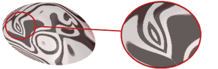

Strisce zebrate sui bordi delimitanti
Le strisce zebrate consentono di stabilire visivamente il tipo di confine esistente tra due superfici.
Contatto
Le strisce non coincidono ai confini.
Tangenza
Le strisce coincidono ai confini, ma con un netto cambio di direzione.
Curvatura continua
Le strisce presentano una transizione uniforme attraverso i confini. La continuità di curvatura è un'opzione selezionabile durante la creazione di raccordi di blend di faccia.
Raccordo
Tangente
Curvatura continua
