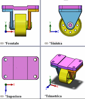

È possibile visualizzare i modelli in finestre a una, due o quattro viste.
Per aprire quattro viste:
Fare clic su Quattro viste (barra degli strumenti Visualizza) oppure selezionare Finestra, Viste, Quattro viste.
È possibile scegliere le seguenti disposizioni delle viste dal menu Finestra o dalla barra degli strumenti Viste standard:
Descrizione comando
Viste visualizzate
Vista singola
Specificata dall'utente
Due viste - Orizzontale
Frontale e Superiore
Due viste - Verticale
Frontale e Destra
Quattro viste
Frontale, Destra, Superiore e Trimetrica (Terzo angolo) oppure Frontale, Sinistra, Superiore e Trimetrica (Terzo angolo). Specificare il Primo angolo o Terzo angolo in Strumenti, Opzioni, Opzioni di sistema, Visualizzazione/selezione.
