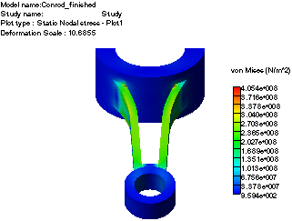

    Il file si apre con i dati di simulazione visualizzati nell'area grafica.
    L'immagine in basso mostra il modello (senza mesh) e la legenda.
