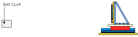

  4. 表示ツールバーで適切なツールをクリックして左にカメラのスレッドを表示し、右にアセンブリ構成部品を表示します。
