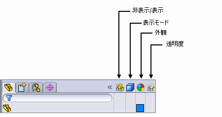

表示パネルを展開または折りたたむには:
  1. 表示パネルを展開するには、FeatureManagerパネル上部の(タブの右側)をクリックします。
表示パネルは FeatureManager パネルの右に現われます。 表示パネルには4つのコラムがあります:
  1. 表示パネルを折りたたむにはをクリックします。
