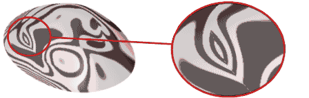

ゼブラ ストライプを使用してサーフェス間にどのようなタイプの境界が存在するか視覚的に定義できます。
接触
ゼブラ ストライプは、境界部分では一致して表示されません。
正接
ゼブラ ストライプは、境界部分で一致しますが、方向に急激な変更がみられます。
曲率保持
ゼブラ ストライプは、境界上もスムースに保持されます。 曲率保持は、 面ブレンド フィレットを作成する際のオプションです。
