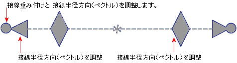

スプライン ハンドルの使用(Using Spline Handles)
スプラインハンドルは、その時点でスプラインの重さと方向(ベクトル)をコントロールするために複数のハンドルタイプを含みます。 重さと方向をコントロールすることができます:
  • 個々に、あるいは一緒に
  • 非対称的に: 片側のみ
  • 対称的に: 両側を一緒に
ハンドルの色がオペレーションの状態を示します。
ハンドル
ステータス
結果 - ハンドルは:
非アクティブ
選択されていません
選択
選択されました。しかし動作は起こっていません。
アクティブ
動かされました。そしてオペレーションは進行中です
動作しました
 動作させられ、操作は新しい位置で停止しています。
拘束をつけられました
拘束寸法、関連を含みます
