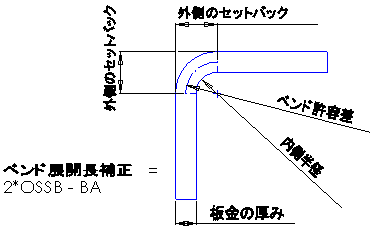

板金ベンドに明示的なベンド許容差を指定するには、ベンドを作成する際に、その値を直接入力します。
注記: ベンド許容値は、定義として、材料のニュートラル軸に沿って測定されたベンドの円弧長を指します。
