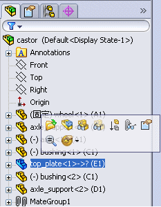

グラフィックス領域、あるいは FeatureManager デザインツリーでアイテムを選択するとき、状況依存ツールバーが現われて、その状況に合った動作のアクセスを提供します。 状況依存ツールバーのツールにある、以前はショートカットメニュー上にあったアイテムのサブセットです。
 右クリックして、状況依存ツールバーが表示される間に、現在選択されたアイテムに関連している追加のメニューアイテムを見ることができます。
