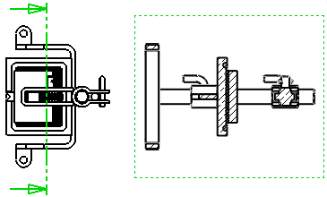

図面内に断面図を作成するか、既存の断面図を選択すると、断面図PropertyManager が表示されます。
断面線(Section Line)
  • 反対方向 (Flip direction):
  • ラベル (Label): 詳細図円と詳細図に関連づけられている文字を編集します。
  • フォント(Font): 断面線ラベルにドキュメント フォント以外のフォントを指定するには、ドキュメントフォント(Document font) を選択解除し、フォント(Font)をクリックします。断面線のラベルのフォントを変更すると、新しいフォントを断面図のラベルに適用できます。
断面図(Section View)
  • 一部断面(Partial section): もしビュー全部に線がかからないなら、断面図の作成は断面線の長さによって制限されます。
  • 断面のみ表示(Display only cut faces): 断面線にカットされる面のみを表示します。
完全な断面
一部断面
断面のみ表示
  • 自動ハッチング(Auto hatching): ハッチング パターンは、アセンブリの構成部品ごと、またはマルチボディ部品および溶接のボディごとに変更できます。
  • サーフェス ボディ表示(Display surface bodies): サーフェス ボディ(Surface Body)を表示します。
