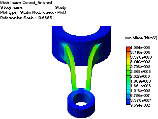

    次の図には、モデル(メッシュなし)と凡例が表示されています。

  • メッシュ表示(Show Mesh): メッシュがシミュレーション モデルに表示されます。
  • 凡例表示(Show Legend): モデルの右側に、色分けされたシミュレーション データが表示されます。
  • タイトル表示(Show Title): モデルの上にタイトルを表示します。
