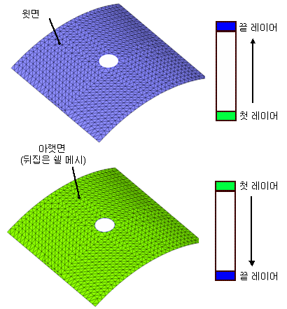

플라이 스택 순서
쉘의 아랫면에 첫 번째 플라이가, 윗면에 마지막 플라이가 배치됩니다. 메시를 뒤집으면 스택 순서가 바뀝니다. 아래 그림에서, 아랫면은 녹색으로 표시되었습니다 (기본색은 주황색임).
참고: 대칭 합판재의 경우에는 스택 순서를 바꾸는 것이 결과를 바꾸지는 않지만, 비대칭 합판재의 경우에는 스택 순서를 바꿈으로써 다른 결과를 초래합니다.
비대칭 합판재의 경우, 해석을 실행하기 전에 스택 방향이 모든 쉘과 면에 일정한지 확인합니다.
