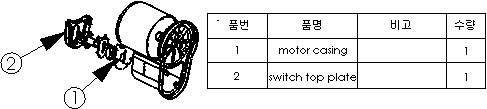

도면이나 어셈블리 문서에 부품 번호를 삽입하거나 기존의 일렬 부품번호를 선택하면, 부품 번호 PropertyManager가 열립니다. PropertyManager를 닫지 않고도 여러 개의 부품 번호를 삽입할 수 있습니다. 필요한 경우에는 PropertyManager내에서 세팅을 변경하고 그래픽 영역을 클릭하여 부품 번호를 위치합니다.

스타일. 목록에서 부품 번호의 모양과 테두리 유형을 선택합니다. 없음 유형은 부품 번호를 테두리없이 문자로만 표시합니다.
분할원을 선택하면 아래 첨자 텍스트 상자가 열리면서 부품 번호 아래 원에 텍스트를 입력할 수 있게 됩니다. 분할원 유형을 사용하여 부품의 품번과 수량을 부품 번호에 표시할 수 있습니다. 텍스트, 사용자 정의 속성, 부품 참조의 데이터를 변경할 수 있습니다.
크기. 목록에서 크기 선택 (지정된 문자의 수), 끼워 맞춤 (자동으로 문자에 맞게 조정), 또는 사용자 지정 (부품 번호의 크기 직접 지정)을 선택합니다.
부품 번호 텍스트 부품 번호의 텍스트 유형을 선택합니다.
  • 텍스트 (자동 부품번호에는 사용할 수 없음). 부품 번호에 사용자 정의 텍스트를 입력할 수 있습니다.
  • 품번. BOM에 품번을 표시합니다.
  • 수량. 어셈블리에 있는 항목 수를 표시합니다.
  • 사용자 정의 속성. 사용자 정의 속성을 선택할 수 있습니다.
  • 부품 참조. 부품 속성 대화 상자부품 참조에 지정된 텍스트를 표시합니다. 부품 번호를 부품 참조 값에 링크하려면 도면에 부품 참조 열이 있는 BOM이 포함되어 있어야 합니다.
아래 첨자 텍스트. 분할원 유형을 선택하면, 아래 반원에 텍스트를 입력하도록 이 상자가 열립니다. 부품번호 문자와 같은 옵션이 주어집니다.
부품번호 문자 원본. 부품번호의 번호 매기기를 따를 속성을 지정합니다.
  • 어셈블리 구조. FeatureManager 디자인 트리에 표시된 부품의 순서대로 번호를 매깁니다.
  • BOM <n>. 선택한 BOM에 표시된 순서를 사용합니다.
수량
어셈블리에 한 개 이상의 부품 인스턴스가 있는 경우 도면에서 부품 번호 밖에 수량을 지정할 수 있습니다. 수량은 파라메트릭으로 업데이트됩니다.
배치. 수량을 부품 번호의 왼쪽 , 오른쪽 , , 또는 아래 에 표시합니다.
표시. 수량의 라벨을 지정합니다. 사용자 지정. 사용자 정의 라벨을 입력합니다.
수량 값. 부품 번호에 나타날 수량을 표시합니다. (읽기 전용)
값 덮어쓰기. 부품 번호의 수량을 덮어씁니다. 예를 들어, 도면뷰에 두 개의 부품을 표시하는 부품 번호를 삽입하지만 어셈블리 부품의 총 수량은 다섯개가 될 수 있습니다. 하나의 뷰에서, 부품 번호는 "2"를 표시하지만 다른 뷰에서 "3"을 표시할 수 있습니다.
