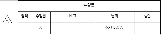

도면에 수정본 테이블(블럭)과 관련 수정본 기호를 삽입할 수 있습니다. 수정본 테이블을 SolidWorks Workgroup PDM 제품에 링크할 수 있습니다.
문서의 수정본을 관리하기 위해 도면에 수정 기호와 함께 수정본 테이블을 삽입합니다. 다른 테이블과 다른 기능:
  • 수정본 기호 모양
  • 알파벳 또는 숫자 순서
수정본 기호는 속성에 의해 수정본 테이블에 연결된 테두리가 있는 노트를 작성합니다. 현재의 수정본 번호 또는 문자가 사용됩니다.
수정본 글자는 시트 형식의 오른쪽 하단 코너에 있는 REV 아래에도 나타납니다.

수정본 테이블을 삽입하는 방법
  1. 테이블 도구 모음에서 수정본 테이블을 클릭하거나, 삽입, 테이블, 수정본 테이블을 클릭합니다.
  2. 수정본 테이블 PropertyManager에서 속성을 지정한 후 확인 을 클릭합니다.
    셀을 더블 클릭하고 텍스트를 입력하여 빈 셀에 텍스트를 삽입할 수 있습니다.
테이블에 수정본 추가하기 (행 추가하기):
  1. 테이블을 오른쪽 클릭하고 수정본, 수정본 추가를 선택합니다.
    새 수정본 이 현재 날짜와 함께 추가됩니다. 테이블에 이미 수정본이 있는 경우, 새 수정본이 마지막 버전 아래에 나타납니다.
