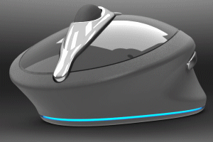

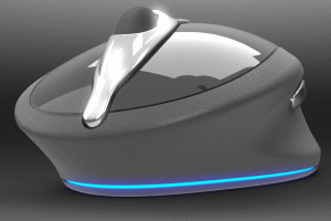

예제: 초점 거리 변경 효과
초점 거리 = 50mm(기본값)
초점 거리 = 35mm
카메라 설정에 대한 자세한 사항은 PhotoView 360 도움말: 설정 대화 상자 - 출력 설정 탭설정 대화 상자 - 카메라 설정 탭을 참고합니다.

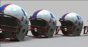

예제: 블룸 설정 효과
블룸을 설정하지 않은 이미지 블룸을 설정한 이미지
