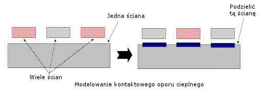

  • Można uwzględnić cienką warstwę epoksydową podczas tworzenia geometrii. W tym przypadku pomiędzy ścianami kontaktu termicznego wystąpi przerwa. W przypadku zastosowania tego podejścia, należy rozważyć dwa zagadnienia:
    • Wyniki są najdokładniejsze, gdy odległość pomiędzy dwiema ścianami kontaktowymi jest mniejsza lub równa rozmiarowi elementu w sąsiedztwie. Poniższy przykład może dawać niedokładne wyniki.
    • Podzielenie tych ścian w celu prawidłowego sparowania kontaktu termicznego nie jest konieczne, jednak poprawia dokładność.
  • Aby określić różne opory termiczne pomiędzy dużą ścianą a szeregiem mniejszych ścian, w pierwszej kolejności konieczne jest podzielenie dużej ściany na szereg małych ścian przed przypisaniem kontaktowego oporu cieplnego dla różnych par.
