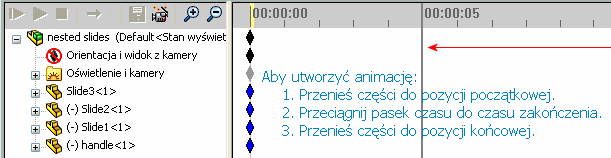

Animację można utworzyć przeciągając pasek czasu wzdłuż osi czasu do punktu w czasie, a następnie przemieszczając komponent do lokalizacji docelowej. MotionManager przenosi komponent od jego pozycji początkowej do określonej pozycji w określonym czasie.
Aby utworzyć animację opartą na punktach kluczowych, należy:
  1. Z badania ruchu, przeciągnąć pasek czasu, aby ustawić czas trwania sekwencji animacji.
Aby umieścić pasek czasu można również kliknąć w dowolnym miejscu na osi czasu, lub użyć klawisza spacji, aby skokowo przemieścić pasek czasu.
Pasek czasu ustawiono na czas trwania pięciu sekund (00:00:00 do 00:00:05).
  1. Przeciągnąć komponent złożenia do żądanego położenia na końcu sekwencji animacji.
  1. Kliknąć prawym przyciskiem myszy, aby umieścić klucz lub wybrać Automatyczny klucz (tylko Animacja), aby umieścić klucz automatycznie.
