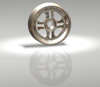

Demonstruje:
  • PhotoWorks Studio
  • Wygląd odbijającego modelu
  • Wygląd podłogi
Należy utworzyć model w SolidWorks.
Otworzyć Elementy PhotoWorks w Okienku zadań, wybrać folder Wyglądy i przeciągnąć stal połyskliwa.
Kliknąć .
W PhotoWorks Studio, wybrać Nieskończoną białą podłogę i Jakość renderowania jako Średnią. Scena:
  • Ukazuje środowisko sferyczne o rozmiarach dopełniających model.
  • Uwzględnia studio fotografa jako tło.
  • Automatycznie ustawia schemat oświetlenia.
  • Ustawia jakość renderowania, co z kolei ustawia jakość anty-aliasing, liczbę odbić i refrakcji, pośrednią iluminację i kontrolę cienia. Pierwsze renderowanie jest okazją do przetestowania różnych ustawień (takich jak środowisko i oświetlenie) na niższej jakości, co zajmuje mniej czasu.
W Edytorze sceny PhotoWorks na karcie Pokój, należy wybrać Porcelanę dla Podłogi i ustawić ją na Widoczną.
  • Porcelanowa podłoga odbija model i światło ze światła ogniskowego.
W PhotoWorks Opcje, na karcie Właściwości dokumentu, ustawić Jakość anty-aliasing na Wysoką.
  • Wysoka jakość anty-aliasing jest bardziej czasochłonna ale daje wyraźniejsze obrazy. Ustawienie to jest często zarezerwowane dla ostatecznego renderowania.
  • Właściwości ustawione w oknach dialogowych takich jak Edytor sceny i Opcje zostaną zresetowane jeżeli wrócimy do studio.
