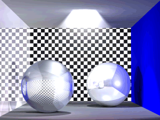

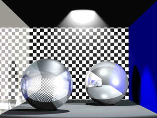

Przykład pośredniej iluminacji
Pośrednia iluminacja wyłączona
Pośrednia iluminacja włączona
Na obrazie z włączoną pośrednią iluminacją, proszę zauważyć, że lewa ściana, sufit i podłoga przejmują część niebieskiego koloru ściany po prawej. Proszę również zauważyć, że odbijająca kula po prawej stronie staje się bardziej zmyta.
Stopniowanie koloru na obrazie po prawej stronie nie jest optymalne, ponieważ obrazy w tematach pomocy online są zredukowane do 256 kolorów.
