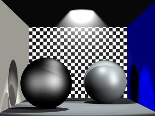

Liczba odbić = 0
Liczba refrakcji = 0
Wszystkie wyglądy mają stępiony, matowy wygląd.

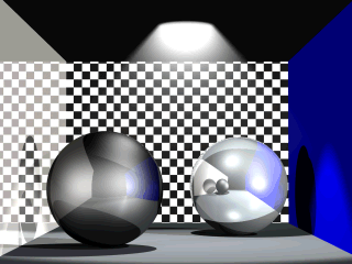

Liczba odbić = 1
Proszę zauważyć różnicę w wysoce odbijających wyglądach zastosowanych na kuli po prawej stronie i ścianie po lewej.

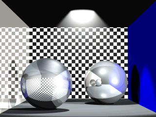

Liczba odbić = 1
Liczba refrakcji = 2
Proszę zauważyć różnicę w wysoce załamującym wyglądzie zastosowanym na kuli po lewej.
