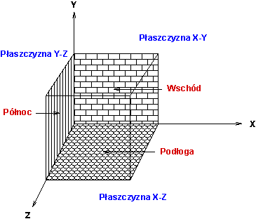

Scena zostanie wyrównana z płaszczyzną modelu. Jeżeli obrócimy model, obrócona zostanie również scena. Oto ilustracja różnicy pomiędzy Płaszczyzną X-Y modelu, Płaszczyzną X-Z modelu i Płaszczyzną Y-Z modelu.
