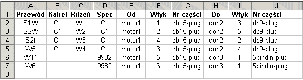

Przykład pliku Excel Od-Do
Oto przykład pliku Excel dla złożenia kabla zawierającego dwa przewody nazwane W11 i W6 i jednego kabla C1 z czterema ośrodkami S1W, S2W, S2t i W5. Kabel i dwa przewody zaczynają się od jednego złącza (motor1, numer części db15-plug). Cztery ośrodki kabla łączą się z drugim złączem (con2, numer części db9-plug). Dwa indywidualne kable łączą się z trzecim złączem (con3, numer części 5pindin-plug).
