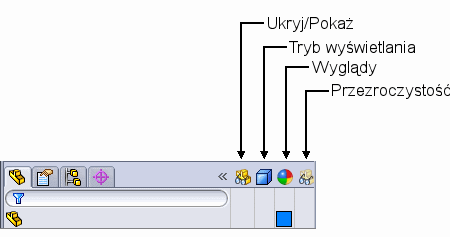

Aby rozwinąć lub zwinąć Okienko zadań, należy:
  1. Kliknąć w górnej części panelu FeatureManager (na prawo od kart), aby rozwinąć Okienko wyświetlania.
Okienko wyświetlania pojawi się na prawo od panelu FeatureManager. Zawiera ono cztery kolumny:
  1. Kliknąć , aby zwinąć Okienko wyświetlania.
