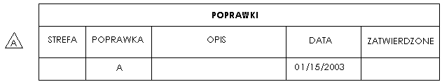

Można wstawić tabelę do rysunku, aby śledzić poprawki dokumentu włącznie z symbolami poprawek. Dodatkowo do funkcji dla wszystkich tabel, można wybrać:
  • Kształty symbolu poprawki
  • Kolejność alfabetyczną lub numeryczną
Symbole poprawek tworzą notatki z ramką połączone przez właściwości do tabeli poprawek. Używany jest numer lub litera bieżącej poprawki.
Ostatnia poprawka pojawi się również w części POPRAWKA w prawym, dolnym narożniku formatu arkusza.
W rysunkach z wieloma arkuszami można ustawić opcje, aby aktywować poprawkę tylko na pierwszym arkuszu, połączyć tabele we wszystkich arkuszach lub zachować tabele niezależne od siebie nawzajem.

Aby wstawić tabelę poprawek, należy:
  1. Kliknąć Tabela poprawek na pasku narzędzi Tabela lub kliknąć Wstaw, Tabele, Tabela poprawek.
  2. Ustawić właściwości w menedżerze właściwości PropertyManager Tabela poprawek a następnie kliknąć OK .
    Można wstawić tekst w pustych komórkach poprzez dwukrotne kliknięcie komórek i wpisanie tekstu.
Aby dodać poprawkę do tabeli (dodać wiersz), należy:
  1. Kliknąć prawym przyciskiem myszy w tabeli poprawek i wybrać Poprawki, Dodaj poprawkę.
    Do tabeli dodana jest poprawka z bieżącą datą. Jeżeli istnieją już w tabeli poprawki, nowa poprawka pojawi się poniżej ostatniej poprawki i zawiera następną w kolejności literę.
  2. Należy kliknąć, aby umieścić jeden lub więcej symboli poprawki w rysunku. Aby dodać linię wiodącą, należy umieścić symbol na wierzchołku, krawędzi lub ścianie.
