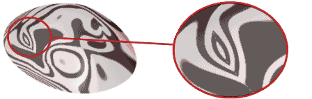

Przy pomocy zebry możemy wizualnie określić jaki typ granicy występuje pomiędzy powierzchniami.
Kontakt
Paski zebry nie pasują do siebie na granicy.
Styczność
Paski zebry pasują do siebie na granicy, lecz występuje gwałtowna zmiana kierunku.
Krzywizna ciągła
Paski zebry przechodzą płynnie przez granicę. Krzywizna ciągła jest opcją przy tworzeniu zaokrągleń łączących ściany.
Zaokrąglenie
Styczne
Krzywizna ciągła
