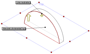

Normalna jednej lub większej ilości bocznych ścian przylegających do krawędzi oraz ścian pochylanych jest prawie prostopadła do Kierunku otwierania. Przy tym typie modelu i warunku, należy zaznaczyć pole wyboru Zezwalaj na zredukowany kąt gdy maksymalny kąt pomiędzy kierunkiem otwierania a normalną do stromej ściany, plus kąt pochylenia jest większy lub równy 90°.
Pionowa niebieska strzałka reprezentuje Kierunek otwierania (płaszczyzna Górna). Strzałka czerwona reprezentuje powierzchnię normalną przy jej maksymalnym kącie do kierunku otwierania.
Gdy suma kąta utworzonego przez maksymalny kąt oraz Kąt pochylenia wynosi 90° lub więcej, należy zaznaczyć pole wyboru Zezwalaj na zredukowany kąt, aby utworzyć pochylenie.
Zastosowane pochylenie (Kąt pochylenia wynosi 25°).
Powyższy rysunek ukazuje zastosowane to samo pochylenie 25°. Jednakże został on zmodyfikowany o zastosowanie ściany odsuniętej i wyświetlenie krzywizny na odsuniętej ścianie.
W tym przykładzie kąt pochylenia w kierunku wąskich końców pochylanej ściany został zredukowany poniżej podanych 25°, aby utworzyć pochylenie.
