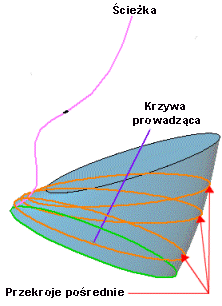

Podgląd pośrednich przekrojów wyciągnięcia po ścieżce
Przekroje pośrednie w wyciągnięciu po ścieżce ukazują podgląd przekroju w pewnych odstępach, w miarę jak przekrój podąża za trajektorią ustaloną przez ścieżkę i krzywe prowadzące.
Aby wyświetlić przekroje pośrednie w wyciągnięciu po ścieżce, należy:
NOTATKA: Możemy aktywować tą opcję przed utworzeniem wyciągnięcia po ścieżce.
  1. Kliknąć prawym przyciskiem myszy operację wyciągnięcia po ścieżce w drzewie operacji FeatureManager i wybrać Edytuj operację.
  2. W części Krzywe prowadzące, kliknąć Pokaż przekroje .
  3. Kliknąć strzałki do góry i do dołu , aby przewinąć podglądy.
