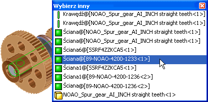

  1. W dokumencie części lub złożenia, w obszarze graficznym kliknąć model prawym przyciskiem myszy i wybrać Wybierz inny.
Wskaźnik zmieni się na następujący: i pojawi się okno z listą elementów (ściany, krawędzie, podzespoły, itd.), leżących pod wskaźnikiem. Ikona wyświetla typ elementu (ściana, krawędź, itd.).
Przytrzymać wskaźnik ponad elementami na liście, aby je podświetlić w obszarze graficznym.
Aby przejść przez listę kolejnych elementów, należy nacisnąć klawisz Tab lub pokręcić środkowy przycisk myszy.
  1. Kliknąć na liście lub w obszarze graficznym, aby wybrać element.
