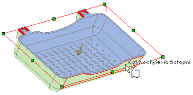

Projektanci części z tworzyw sztucznych i producenci narzędzi do form mogą użyć narzędzia Analiza pochylenia, aby sprawdzić prawidłowe zastosowanie pochyleń w odniesieniu do ścian danej części. Za pomocą analizy pochylenia można weryfikować kąty pochylenia, badać zmiany kątów w ramach jednej ściany, a także lokalizować linie neutralne, powierzchnie wtryskowe oraz wyrzucania w częściach.

  • Kierunek otwierania. Wybrać ścianę planarną, krawędź liniową lub oś, aby zdefiniować kierunek pochylenia. Można dostosować kierunek otwierania poprzez wybranie Triady dostosowania i przeciągnięcie triady.
  • Klasyfikacja ścian. Kiedy opcja ta jest wybrana, analiza bada każdą ze ścian modelu, w oparciu o kąt pochylenia. Kiedy klikniemy Obliczaj, każda ściana jest wyświetlana w innym kolorze. Kiedy opcja ta jest wyczyszczona, analiza generuje mapę konturową kątów ściany.
    NOTATKA: W obydwu typach analizy konieczne jest określenie zarówno Kierunku otwierania, jak i Kąta pochylenia.
  • Odwróć kierunek . Kliknąć, aby zmienić kierunek pochylenia.
  • Kąt pochylenia. Należy wprowadzić kąt odniesienia pochylenia, a następnie porównać ten kąt odniesienia z aktualnie istniejącymi kątami w modelu.
